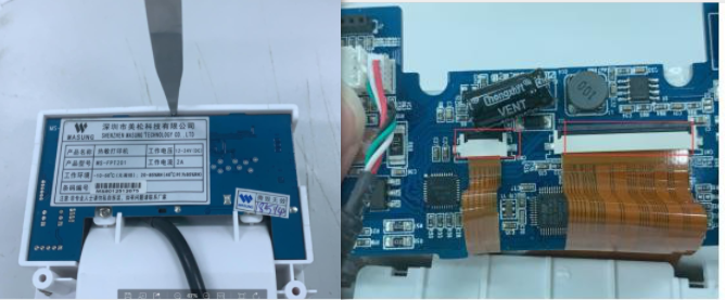

1、打印機切紙在之后咔咔響和不復(fù)位
可能原因:機芯排線松動了。
   處理辦法:重新安裝排線,再測試。

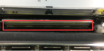

6、打印出來的票紙固定部位濃度很淡
可能原因:熱敏片上有雜質(zhì)。
    處理辦法:仔細觀察熱敏片,用酒精擦拭熱敏片。

10、不切紙
可能原因:主板 FFC 座子與打印頭有松動。
    處理辦法:重新安裝,再測試。
